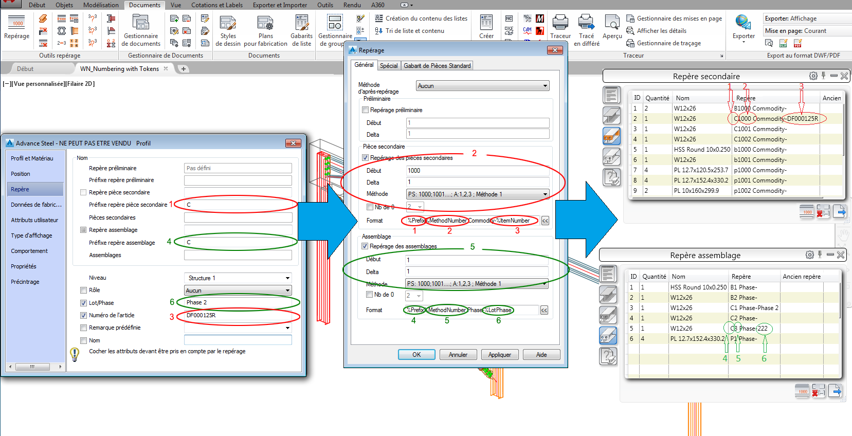

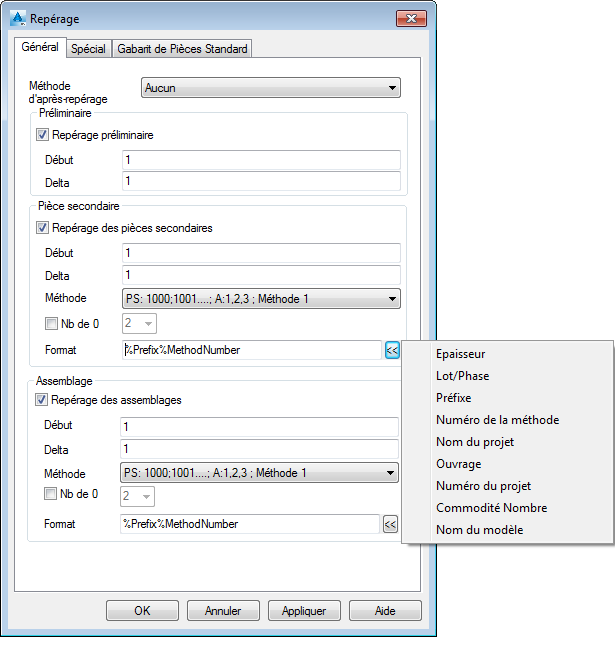

Vous pouvez affecter de nouvelles informations à des éléments à l'aide de variables.
- Données du projet : Nom du projet, Numéro du projet, Ouvrage
- Informations d'identification des éléments : Préfixe, Lot/Phase, Code d'article
- Informations sur la forme de l'élément : Epaisseur
- Nom du modèle
- Numéro de la méthode

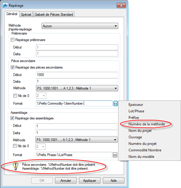

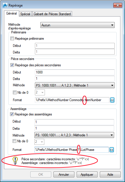

- Vous pouvez ajouter des notes de texte entre les variables. Toutefois, vous ne pouvez pas utiliser des caractères spéciaux tels que - \/ : * ? "<>|
- La variable Numéro de la méthode (%MethodNumber) est obligatoire. Un message d'avertissement s'affiche dans la partie inférieure de la boîte de dialogue lorsqu'elle est manquante.

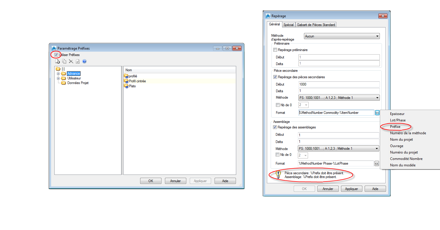

- La variable Préfixe est obligatoire lorsque vous activez Utiliser Préfixes dans la boîte de dialogue Préfixe (Ruban : Sortie > Repères :
) : un message d'avertissement s'affiche dans la partie inférieure de la boîte de dialogue lorsque cette variable est manquante.
