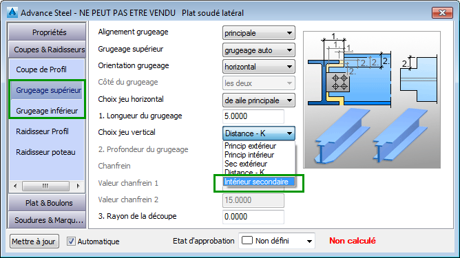

Connexion Plat d'attache : nouvelle option Intérieur secondaire pour le calcul de la profondeur verticale du grugeage
Outre les options Princip intérieur, Princip extérieur et Sec extérieur existantes, vous pouvez désormais choisir l'option Intérieur secondaire, de sorte que la cotation verticale du jeu du grugeage est calculée à partir du bord de l'aile intérieure de la poutre secondaire. La nouvelle option est disponible pour les grugeages supérieurs et inférieurs, dans les onglets correspondants des propriétés d'assemblage.
