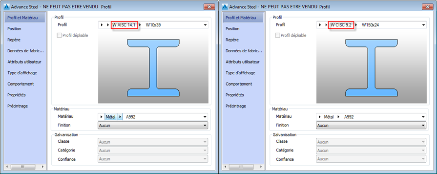

Advance Steel 2016 contient des profils acier mis à jour pour les Etats-Unis et le Canada. Les profils ont été créés selon les dernières normes AISC 14.1 et CISC 9.2. Les profilés les plus récents ont été ajoutés dans de nouvelles tables, et les tables des anciens profils ont été renommées ZZZObsolete. Les tables qui contiennent les derniers profils contiennent les valeurs AISC 14 et CISC9 dans leur nom.
Les profils les plus récents ont été ajoutés dans de nouvelles tables et les tables des anciens profils ont été renommées ZZZObsolete. Les tables qui contiennent les derniers profils contiennent les valeurs AISC 14 et CISC9 dans leur nom.

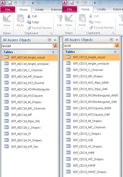

Pour prendre en compte les nouveaux profils AISC 14.1 et CISC 9.2, les modifications suivantes ont été apportées aux lignes de mappage dans la base de données GTCMappping2016.mdb :
La table mentionnée ci-dessus est utilisée lorsque vous lancez la commande d'exportation. Dans cette table, de nouvelles lignes de mappage ont été ajoutées pour les nouveaux noms de profils . Ces nouvelles lignes pointent vers la même section GTC que les anciens profils zzzObsolete .
La table mentionnée ci-dessus est utilisée lorsque vous lancez la commande d'importation. Dans cette table, les lignes de mappage existantes devant pointer vers les nouveaux noms de profils ont été modifiées. Les lignes pointant vers la section GTC pointent désormais vers les nouveaux profils (tables AISC 14.1 et CISC 9.2).
Remarque : Les modifications qui ont été apportées aux lignes de mappage donnent les résultats suivants :
Si vous exportez un modèle contenant des profils ZZZ-Obsolete puis que vous l'importez dans Advance Steel, le nouveau modèle est créé à l'aide des nouveaux profils.
Si vous exportez un modèle contenant des nouveaux profils, puis l'importez dans Advance Steel, le nouveau modèle sera créé à l'aide des nouveaux profils.
