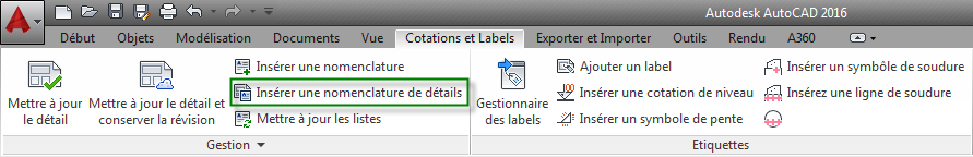

Grâce à la nouvelle fonction Insérer une nomenclature de détails, vous pouvez créer une liste qui contient des informations sur des détails spécifiques dans un plan, en fonction de votre sélection. La commande est disponible sur le ruban, dans l' onglet Cotations et Labels > le panneau Gestion, sous la commande Insérer un dessin :
Le workflow de création d'une liste pour des détails spécifiques est très similaire au workflow de création d'une liste pour l'ensemble du plan. Toutefois, avant le placement de la liste dans le plan, vous devez sélectionner les détails souhaités. Tous les éléments des détails sélectionnés seront évalués dans la liste. La sélection peut inclure un ou plusieurs détails, y compris les présentations.
