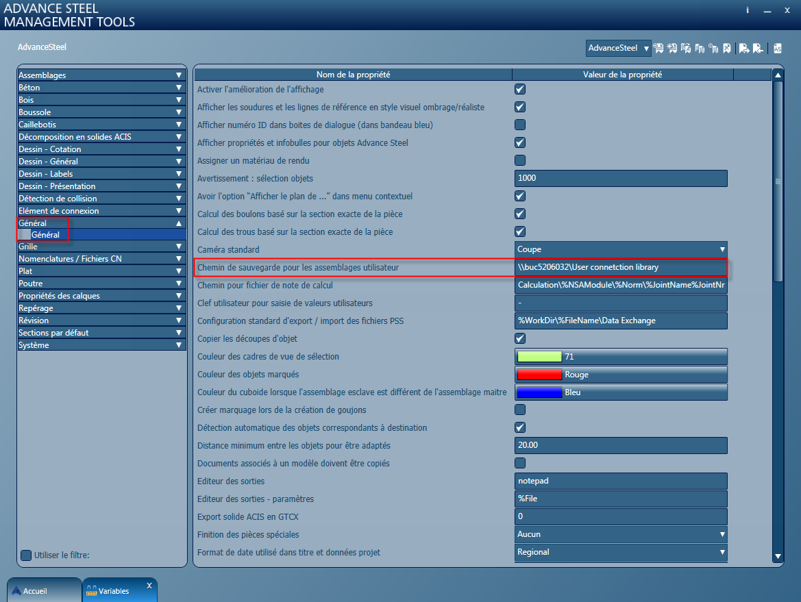

Nouvelle valeur par défaut dans Management Tools pour l'ajout d'un nouvel emplacement pour les fichiers gabarits d'assemblages utilisateur
La nouvelle valeur par défaut de Chemin de sauvegarde pour les assemblages utilisateur est disponible dans Management Tools. En indiquant cette valeur par défaut avec n'importe quel chemin d'accès réseau d'un dossier, vous pourrez accéder à cet emplacement et utiliser les fichiers gabarits Assemblage utilisateur stockés à cet emplacement dans Advance Steel.

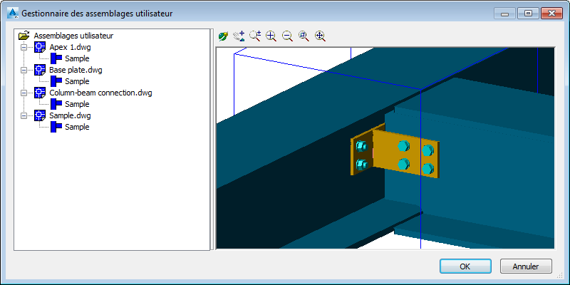

Les exemples de fichiers enregistrés à cet emplacement seront visibles dans l'explorateur d'assemblages utilisateur avec ceux stockés dans l'emplacement dédié dans Données des programmes :
