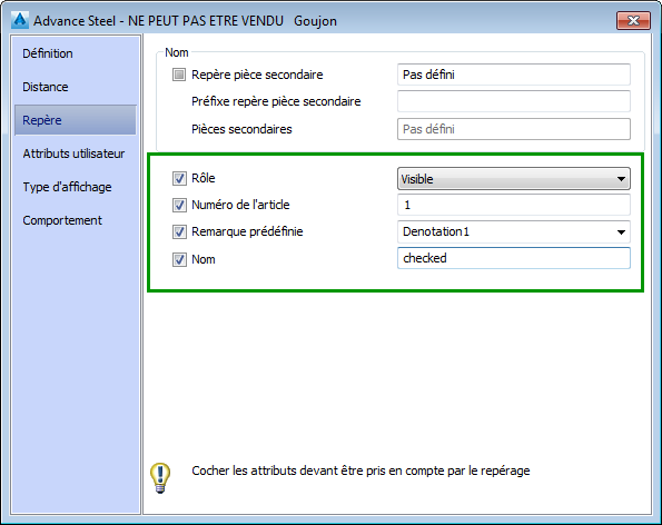

Modification d'une sélection multiple de goujons
Pour une sélection multiple de goujons, les modifications apportées aux paramètres dans l'onglet Nom depuis les propriétés sont appliquées à tous les goujons sélectionnés. Ces modifications s'appliquent aux valeurs du rôle du modèle, du numéro de l'article, de la remarque prédéfinie et de la remarque libre ainsi qu'aux cases à cocher correspondantes :
