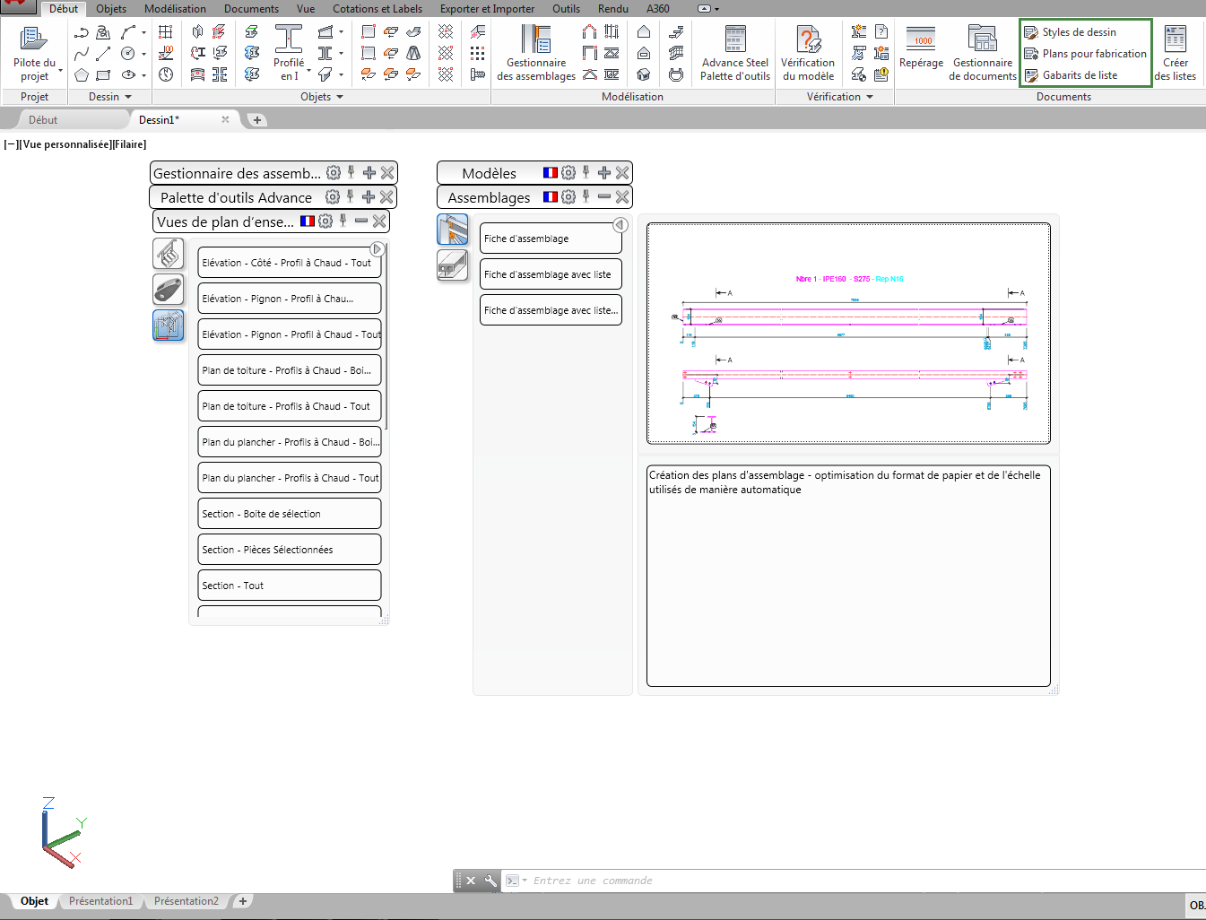

Les palettes Préférences documents peuvent être ouvertes à l'aide des trois nouveaux boutons situés dans l'onglet Début > le panneau Documents du ruban Advance Steel.
Magnétiser les palettes : les palettes peuvent être magnétisées et elles peuvent être regroupées avec toutes les palettes disponibles dans Advance Steel.

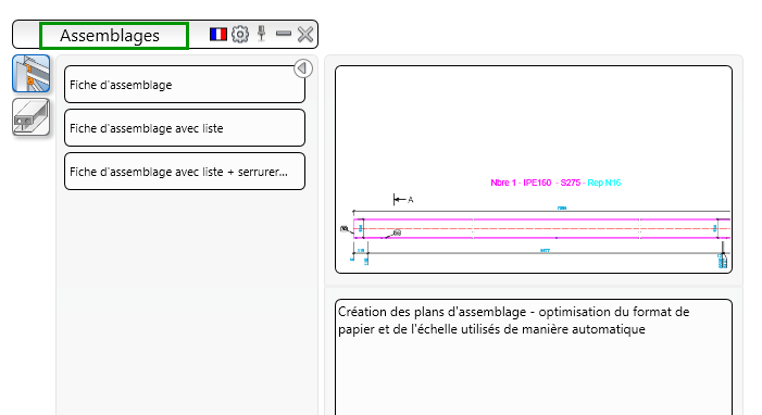

Le titre de la palette d'outils varie en fonction de l'état (développée/masquée). Lorsqu'elle est développée, la barre de titre affiche le titre de la catégorie utilisée (par exemple, Assemblages). Lorsque le contenu de la palette est masqué, la barre de titre affiche le titre général de la palette (par exemple, Process).
Modifier la catégorie de contenu des palettes - Advance ou Utilisateur : vous pouvez basculer entre les catégories en cliquant sur la première icône dans la barre de titre de la palette. Le contenu de la palette change en fonction de la catégorie choisie :
Les icônes diffèrent pour chaque catégorie :
