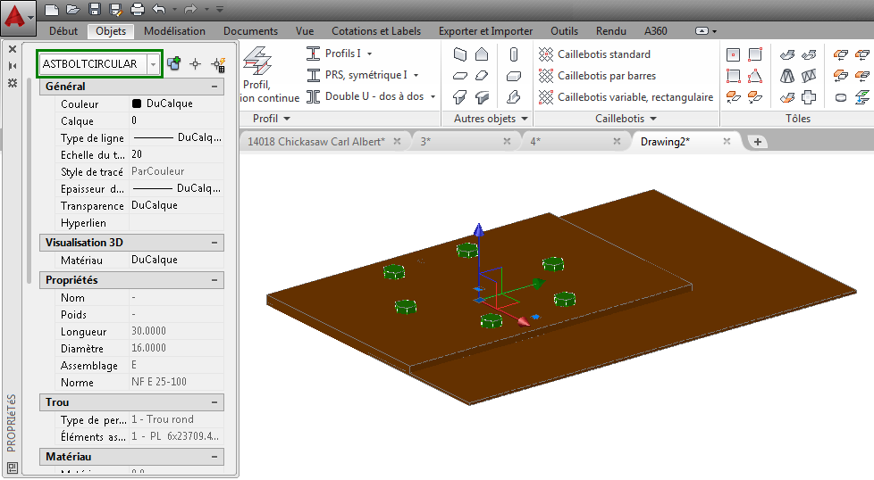

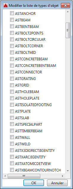

Dans Advance Steel, plusieurs types d'objet ont été renommés, et leurs noms sont visibles dans la fenêtre Propriétés d'AutoCAD, ou dans l'onglet Modifier la liste de types d'objet, pour Info-bulles de survol et Propriétés rapides dans Personnaliser interface utilisateur. Ces nouveaux noms sont plus intuitifs et évitent l'existence d'entrées identiques doubles/triples, etc.
Par exemple, jusqu'à présent, il existait plusieurs entrées identiques ASTSCREWBOLTPATTERN, toutes dédiées aux groupes de boulons, mais avec différents modes de création (rectangulaire, par 2 points / circulaire, centre).
Pour la version 2016, les groupes de boulons créés différemment portent des noms différents, selon le mode de création : ASTBOLT2POINTS, ASTBOLTCIRCULAR, ASTBOLTCORNER, ASTBOLTMID.
Remarque : Le préfixe AST a été conservé pour toutes les entrées Advance Steel. A noter que certains objets portent un préfixe ASTX afin d'être placés au bas de la liste Advance Steel classée par ordre alphabétique. Ces objets sont ceux qui ne sont pas associés à des propriétés Advance Steel, et du fait du changement de nom, ceux qui sont associés à ces propriétés sont plus facilement accessibles, car ils sont en haut de la liste.
