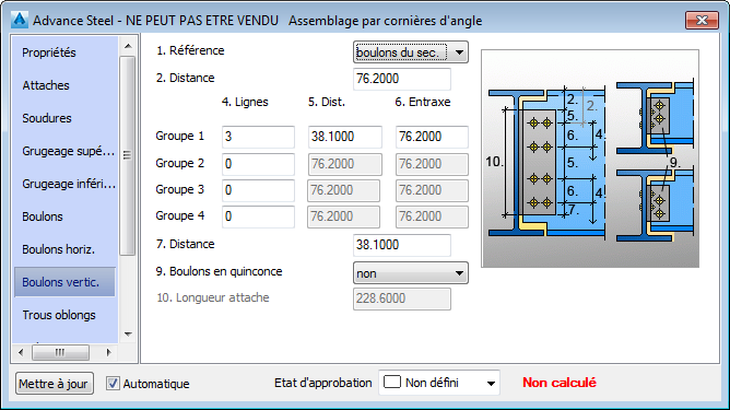

Connexions de type Cornière de côté et Assemblage par plat plié : 3e et 4e groupes de boulons supplémentaires
Vous avez désormais la possibilité d'ajouter un 3e et 4e groupe de boulons, dans l'onglet Boulons vertic. de la fenêtre Propriétés de l'assemblage. Vous pouvez personnaliser le nombre de lignes de boulons et les distances de début/intermédiaire, indépendamment des autres groupes de boulons.
