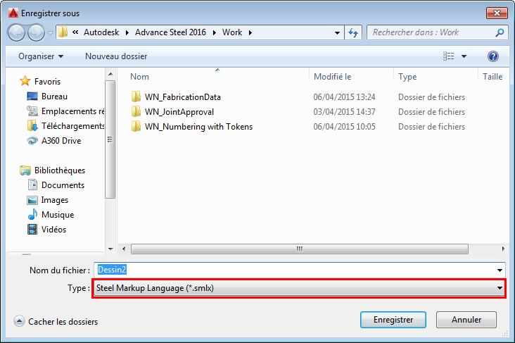

La boîte de dialogue Exporter contient le format de fichier SMLX. Les exportations ne sont autorisées qu'avec la nouvelle extension.

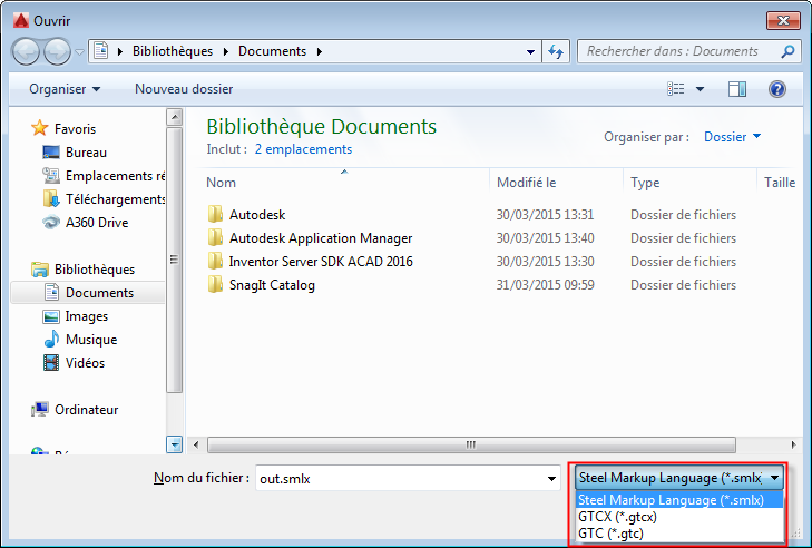

La boîte de dialogue d'importation contient les formats de fichier suivants : SMLX, GTCX et GTC.

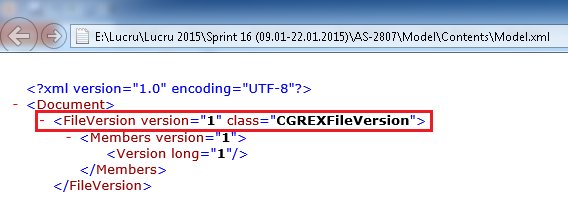

Informations de version de base ajoutées dans les fichiers SMLX
Ajout d'une version au fichier SMLX. Indiquée dans la partie supérieure du fichier, sous la forme d'un nombre entier.

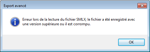

Si une version plus récente du fichier SMLX est importée, un message d'erreur s'affiche et le fichier ne sera pas importé.
