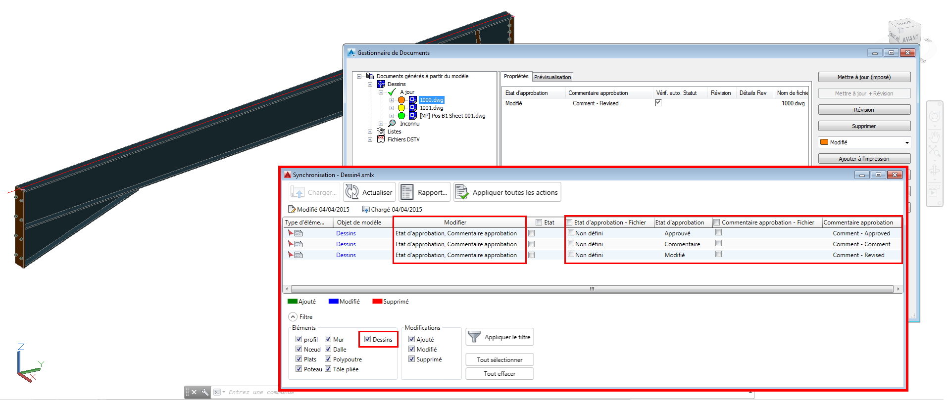

Ces informations peuvent être synchronisées. La boîte de dialogue Synchronisation possède un nouveau filtre de détail qui permet d'afficher uniquement les détails dans la boîte de dialogue.
Exemple :
Créez un assemblage dans un modèle et générez plusieurs dessins :
- Exportez le modèle au format SMLX.
- Ouvrez le Gestionnaire de documents et modifiez l'état d'approbation et le commentaire d'approbation pour les dessins générés.
- Ouvrez la boîte de dialogue Synchronisation et chargez le fichier SMLX précédemment exporté. Toutes les modifications seront affichées dans la boîte de dialogue.
