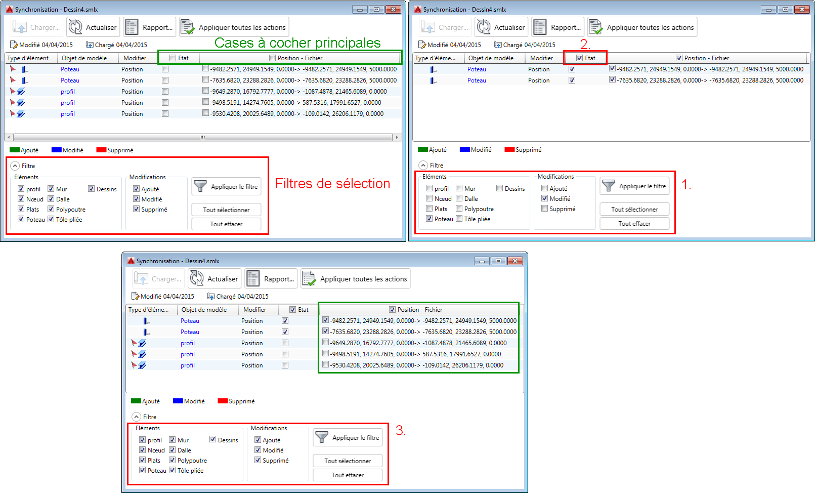

Les cases à cocher principales fonctionnent avec les filtres appliqués dans la boîte de dialogue Synchronisation
Si vous sélectionnez des objets à l'aide de filtres et si une case principale est cochée, seule la case de ces lignes sera cochée.
Voici un exemple dans les images ci-dessous :
Au point 1, seuls les éléments de poteaux ont été sélectionnés pour être affichés. Au point 2, la case d'état principale est cochée. Au point 3, tous les objets ont été de nouveau rendus visibles. Dans la boîte de dialogue, vous verrez que les cases des lignes Poteau sont cochées.
