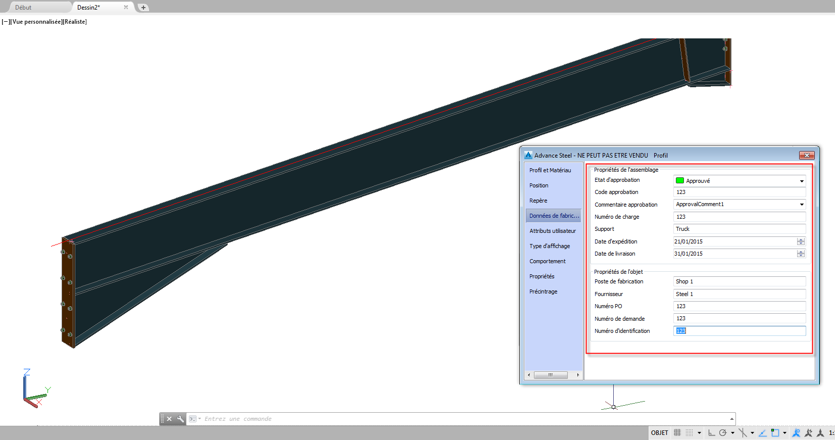

Les données de fabrication peuvent être synchronisées

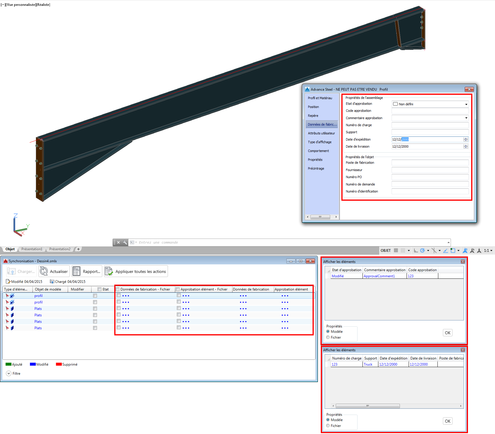

Les données s'affichent dans deux catégories : Données de fabrication et Approbation élément dans la boîte de dialogue Synchronisation.
La catégorie Données de fabrication inclut : Numéro de charge, Support, Date d'expédition, Date de livraison, Poste de fabrication, Fournisseur, Numéro PO, Numéro de demande, Numéro d'identification.
La catégorie Approbation d'élément inclut Etat d'approbation, Code approbation et Commentaire approbation.
Si vous cliquez deux fois sur les trois points (...), sous chaque catégorie, une deuxième boîte de dialogue s'affiche. Cette fenêtre permet d'afficher les données stockées pour chaque champ dans le fichier et le modèle.
