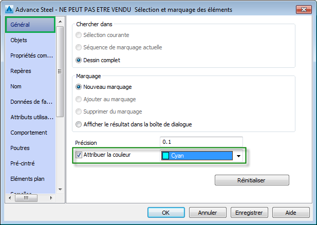

    La boîte de dialogue Sélection et marquage des éléments s'affiche. Dans l'onglet Général , cochez la case Attribuer la couleur et, dans le menu déroulant, sélectionnez la couleur de votre choix pour marquer la requête.

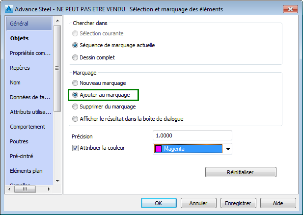

Remarque : Si vous exécutez plusieurs requêtes et ne souhaitez pas perdre les marquages d'aperçu, cochez la case Ajouter au marquage dans l'onglet Général :
