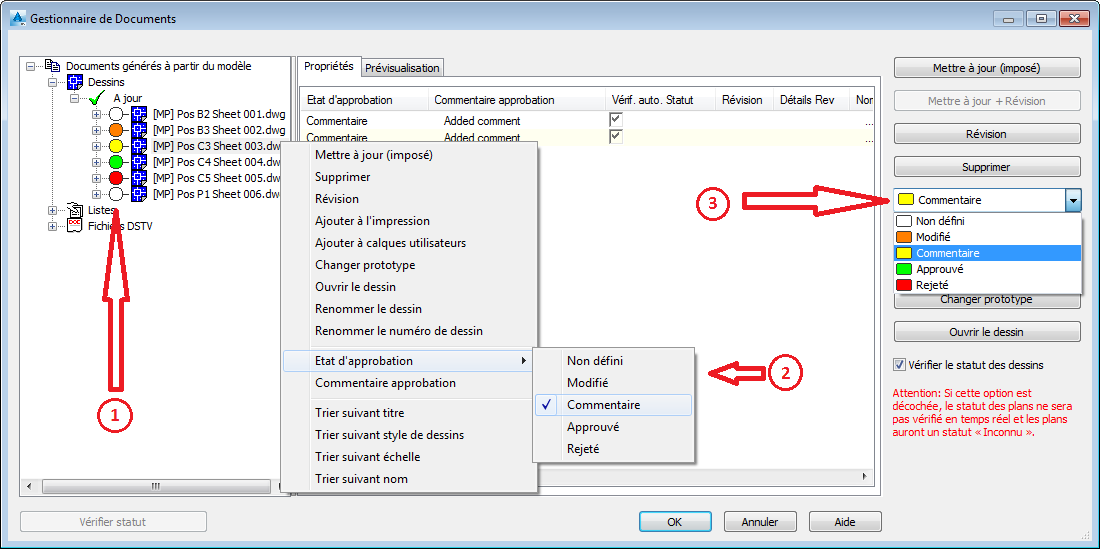

Vous pouvez définir l'état d'approbation de dessin de trois manières :
  1. En cliquant sur la bulle en regard du nom du dessin
  2. A partir du menu contextuel
  3. Dans la liste déroulante

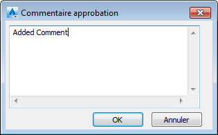

Il s'agit d'une zone de texte où vous pouvez entrer les spécifications de révision ou de production.

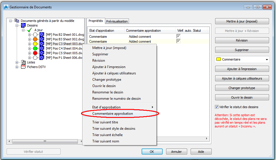

Pour ajouter un commentaire sur le dessin, choisissez Commentaire approbation dans le menu contextuel.
L'état d'approbation du dessin et les commentaires s'affichent dans l'onglet Propriétés de la boîte de dialogue, ce qui vous permet de trier la liste de dessins en fonction de l'état d'approbation ou du commentaire d'approbation.
