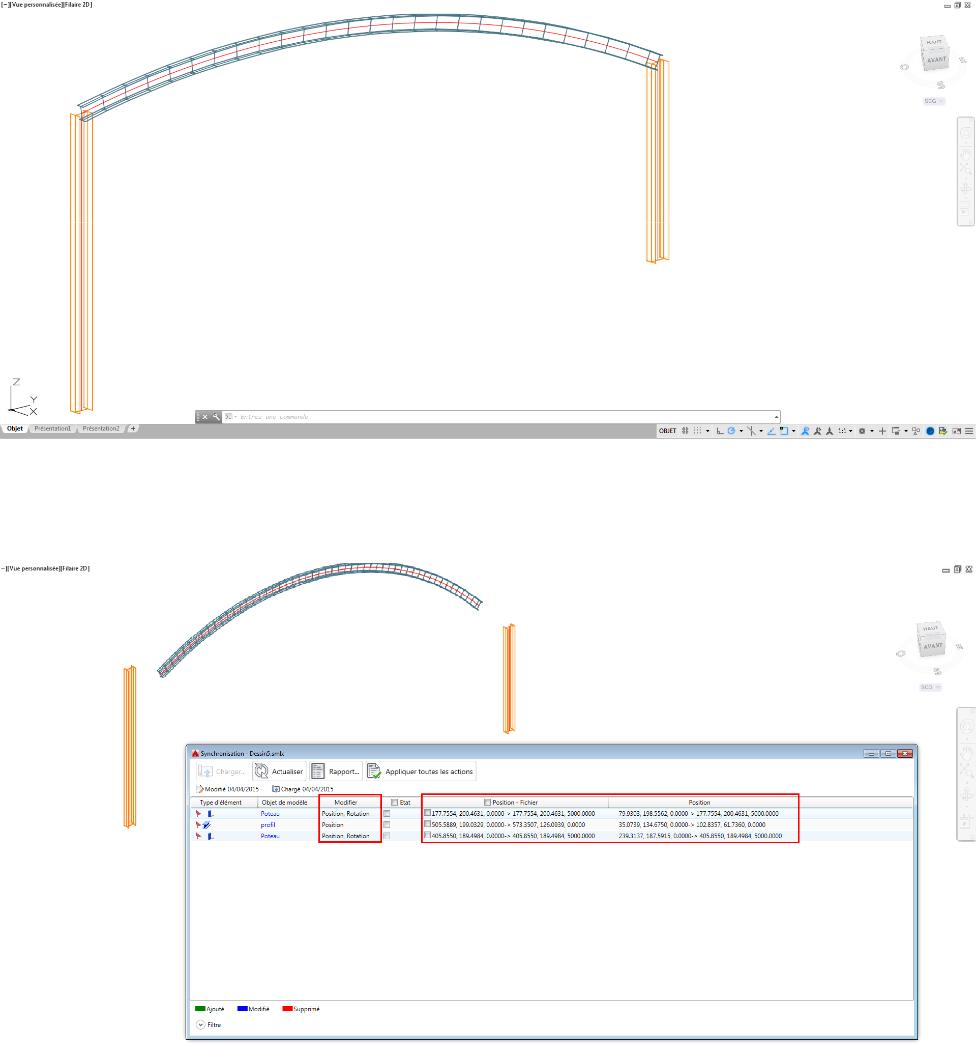

La boîte de dialogue Synchronisation affiche les modifications de position et de décalage dans une seule ligne de modification
Vous êtes invité à spécifier les points de départ et d'arrivée de l'axe du système. Cette option s'applique à tous les éléments linéaires, y compris les poutres cintrées.
Les axes droits sont définis par deux points à l'aide de la syntaxe suivante "0,0,0->1500,0,0" et les axes de poutre cintrée sont définis par 3 points "0,0,0->1500,1500,0->3000,0,0", où le point central représente le milieu de la poutre cintrée.
