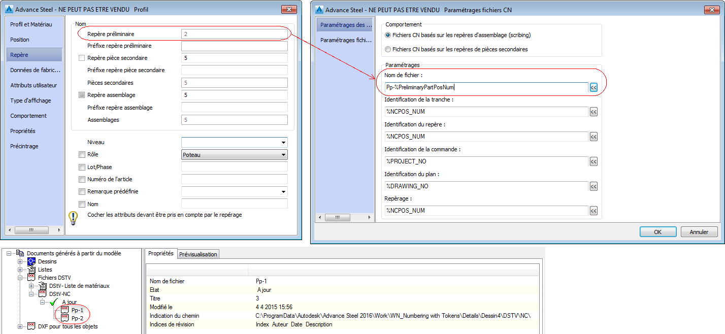

Le fichier NC/DXF et le scribing peuvent afficher la valeur de repère préliminaire de la pièce
Vous pouvez écrire la valeur de repère préliminaire dans le nom de fichier NC/DXF et un bloc SI en utilisant le jeton Repère préliminaire.
