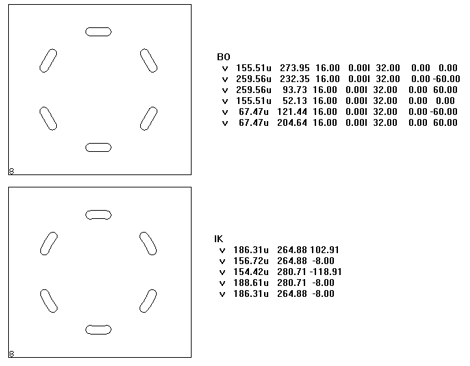

Les trous de réseaux circulaires oblongs peuvent être décrits dans le fichier NC
Vous pouvez utiliser une nouvelle option pour décrire les trous oblongs incurvés créés par des réseaux circulaires avec le contour exact, par le biais du bloc de contour intérieur.
