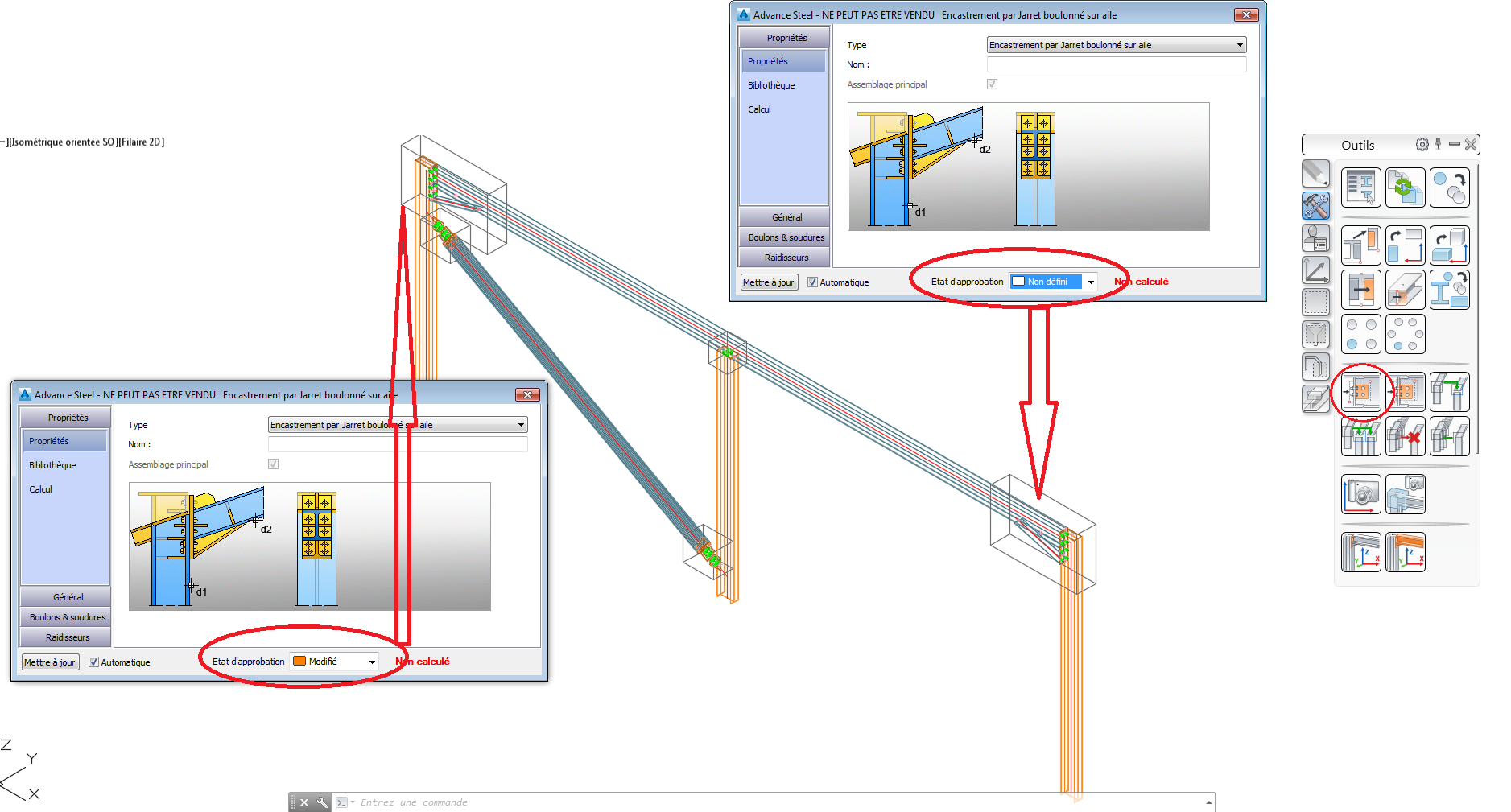

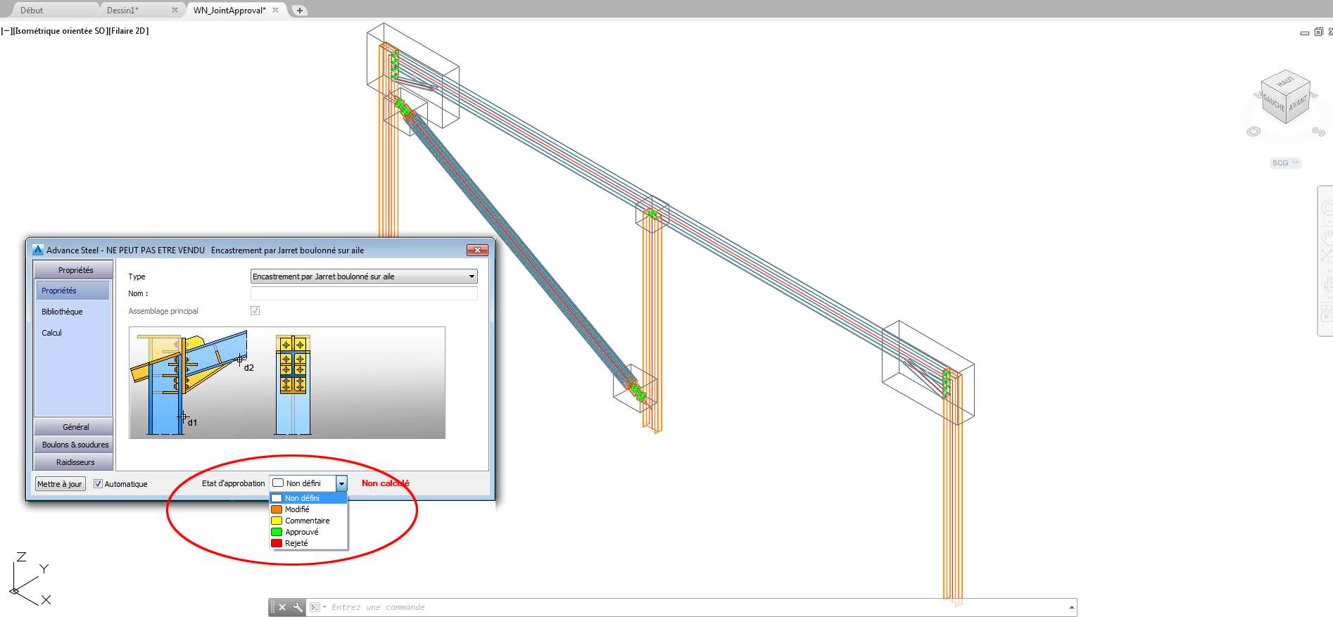

Vous pouvez désormais marquer l'état de fabrication d'une connexion. L'état de fabrication est différent de l'état de la conception (qui est un état de "calcul"). Chaque état est associé à une couleur.

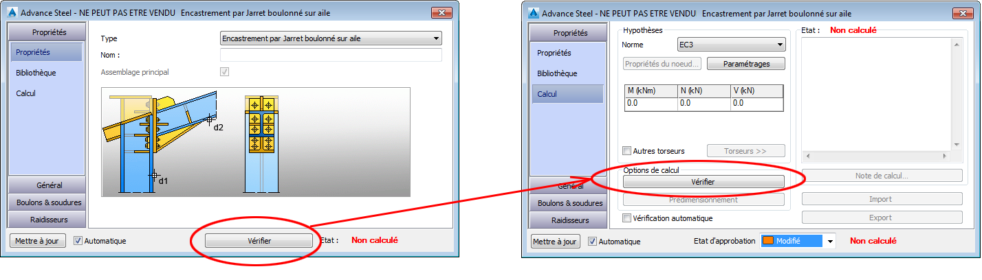

Remarque : Le bouton Vérifier de la conception d'assemblage a été déplacé vers Propriétés > l'onglet Calcul .

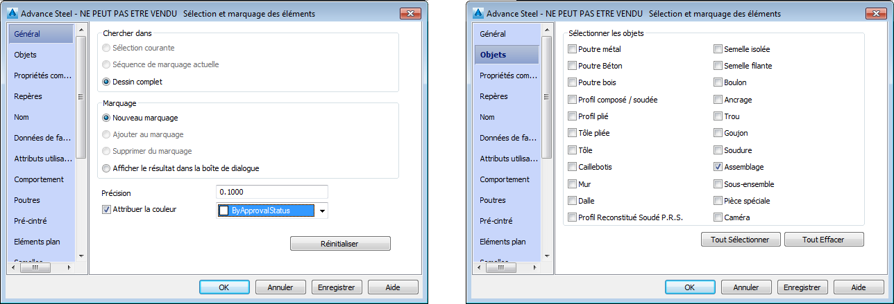

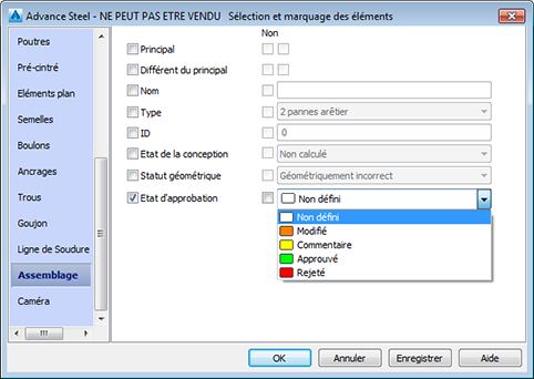

Les objets de recherche et de repère possèdent des options qui vous permettent de marquer les assemblages en fonction de l'Etat d'approbation ou d'effectuer une recherche par Etat d'approbation.

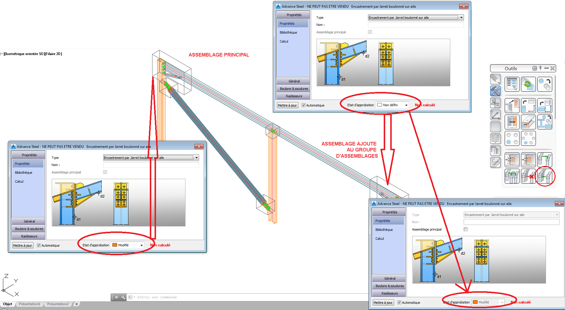

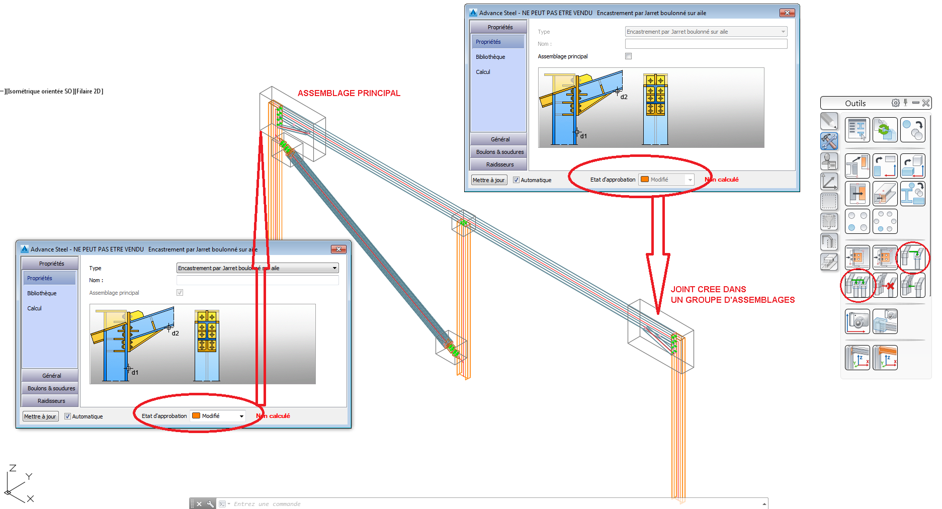

Lorsque vous créez un nouvel assemblage à l'aide de la commande Copier un assemblage ou Copier un assemblage, multiple , l'Etat d'approbation de l'assemblage d'origine n'est pas transféré : il sera Non défini.
Lorsque vous créez un nouvel assemblage à l'aide de la commande Dupliquer un assemblage ou Dupliquer un assemblage, multiple , l'Etat d'approbation est transféré : l'Etat d'approbation du nouvel assemblage sera le même que l'Etat d'approbation de l'assemblage principal.
Lorsque vous créez un nouvel assemblage à l'aide de la commande Inclure un assemblage dans un groupe , l'Etat d'approbation de l'assemblage principal est transféré : l'Etat d'approbation du nouvel assemblage est le même que l'Etat d'approbation de l'assemblage principal. Lorsque vous utilisez la commande Exclure un assemblage d'un groupe , l'Etat d'approbation ne change pas.
Si l'assemblage est supprimé d'un groupe d'assemblages (_AstorDetachSlaveJointFromMaster), l'état d'approbation de l'assemblage désassocié reste inchangé.
