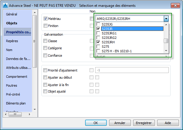

Plusieurs valeurs de filtre de recherche (requêtes)
Vous avez désormais la possibilité de rechercher des éléments qui possèdent différentes valeurs pour Matériau, Finition ou Rôle. Le champ modifiable contient une liste des valeurs possibles et vous devez cocher la case d'une valeur que vous souhaitez intégrer dans le filtre. Les valeurs sélectionnées s'affichent successivement dans le champ, séparées par un point-virgule (";"). Cette succession n'est pas modifiable via la saisie.
Remarque : Pour faciliter l'accès, vous pouvez saisir les lettres de départ de la valeur que vous recherchez, de sorte que vous êtes directement guidé vers la zone de liste.
