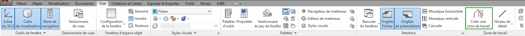

La zone de travail est définie à l'aide de la commande Créer une zone de travail : sur le ruban, l' onglet Vue > le panneau Zone de travail .
Deux points sont requis dans l'espace du modèle pour définir les coins opposés de la zone de travail. Le niveau de détail des objets situés à l'extérieur de la zone de travail peut être défini lors de la création ou modifié par le biais de quatre boutons disponibles sur le ruban.

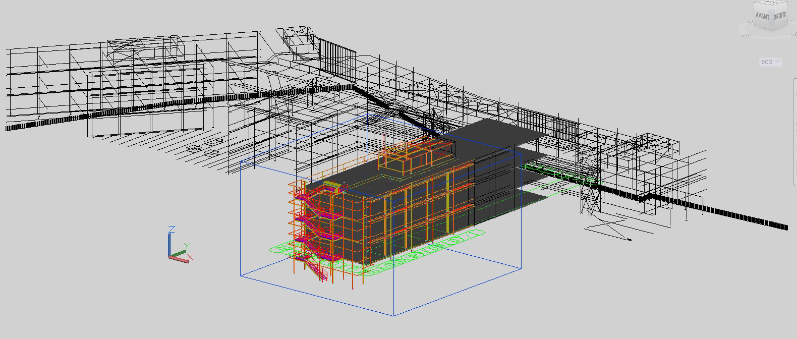

Les niveaux de détails pour les entités extérieures sont les suivants :
Fig. 1 Zone de travail avec niveau de détail faible
