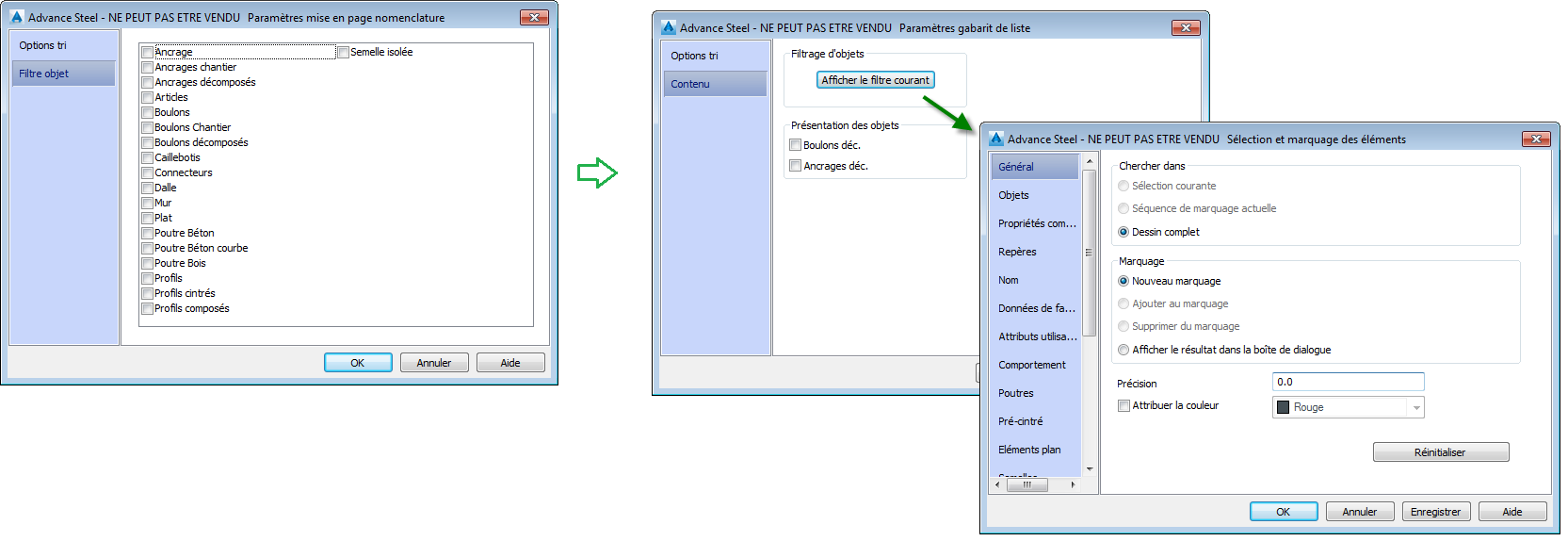

Au lieu de l'ancien comportement, qui vous permettait de filtrer une liste créée sur un détail en fonction du type d'objet, vous avez désormais la possibilité d'utiliser toutes les options disponibles dans l'outil Filtre de recherche, notamment Rôle, Matériau, Niveau, etc.
Pour configurer le filtre, vous devez ouvrir un fichier gabarit Création listes sur plan et accéder au Tri de liste et contenu. Dans cette fenêtre, vous constaterez que l'onglet Filtre objet a un nouveau contenu avec trois options :
- Afficher le filtre courant : permet d'accéder à la fenêtre Filtre de recherche, où vous pouvez utiliser toutes les options disponibles.
- Boulons déc., Ancrages déc. : permet d'afficher uniquement les éléments décomposés : il s'agit d'options de présentation qui ne sont pas incluses initialement dans le filtre de recherche. Après avoir terminé la configuration du filtre et validé vos modifications à l'aide du bouton OK, il vous suffit d'enregistrer et de fermer le fichier gabarit. Vous pouvez ensuite l'utiliser dans un dessin de détail. La liste inclura uniquement tous les objets correspondant aux critères que vous avez choisis pour le filtre et aucun de ceux qui en diffèrent.
Remarque : Si vous disposez de fichiers gabarits plus anciens que vous utilisez depuis les versions antérieures, pour les convertir dans le nouveau format, il vous suffit de les ouvrir une fois dans Advance Steel, puis de les enregistrer et de les fermer.
