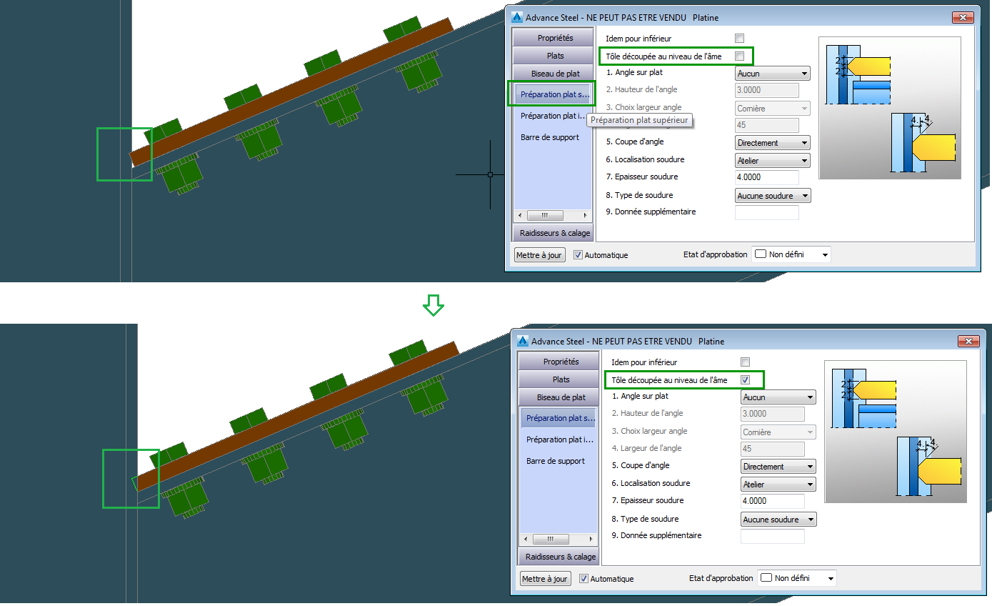

Connexion Platine : nouvelle option Tôle découpée au niveau de l'âme permettant d'étendre la tôle d'aile inclinée au niveau de l'aile du poteau
Une case à cocher a été ajoutée aux onglets Préparation plat afin d'obtenir le même comportement pour les tôles inclinées que pour la poutre inclinée. Si l'option Tôle découpée au niveau de l'âme est utilisée, la tôle est étendue pour toucher le poteau, comme illustré ci-dessous :
