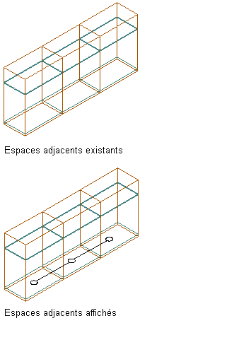

Dans la plupart des cas, les relations d'adjacence entre des surfaces d'espace sont essentielles à l'exportation et au traitement de plans d'édifice dans une application d'ingénierie. Si vous voulez vérifier le statut des relations d'adjacence dans AutoCAD Architecture, vous pouvez afficher ces relations dans le dessin.
Affichage des adjacences de surfaces
  1. Sur la ligne de commande, tapez aecshowspaceandadjacencies.
  2. Les surfaces d'espaces adjacentes s'affichent sous forme de lignes.
  3. Pour masquer ces lignes, appuyez sur la touche Entrée.
