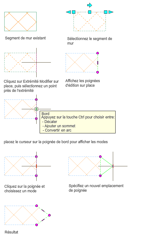

Cette procédure permet d'ajouter un sommet à un composant de mur à l'aide de poignées de bord.

Dans l'exemple suivant, un sommet est ajouté à un bord de composant de mur à l'aide d'une poignée de bord.
