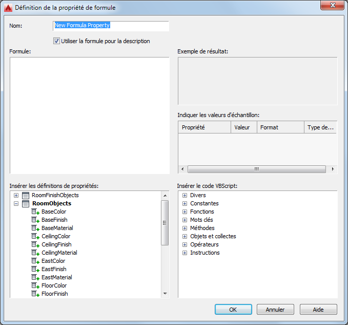

Le Gestionnaire des styles s'affiche, avec le dessin en cours détaillé dans l'arborescence.
Pour... | Action... |
utiliser une valeur définie | cliquez dans le volet Formule et entrez une valeur. |
utiliser la valeur d'une autre définition de propriété dans la formule | recherchez la définition et cliquez deux fois dessus dans la liste Insérer les définitions de propriétés (ou cliquez avec le bouton droit de la souris sur la définition et choisissez Insérer). Vous pouvez également sélectionner la définition et appuyer sur la touche Inser. |
utiliser une fonction VBScript | recherchez la fonction et cliquez deux fois dessus dans la liste Insérer le code VBScript (ou cliquez avec le bouton droit de la souris sur la fonction et choisissez Insérer). Vous pouvez également sélectionner la fonction et appuyer sur la touche Inser. |
évaluer la formule en tant que fonction VBScript | tapez RESULT n'importe où dans la formule. |
