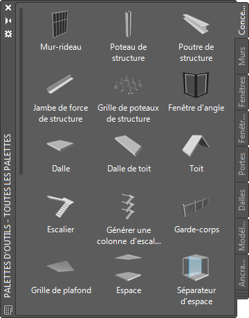

Palettes contenant des outils de garde-corps
Les palettes d'outils par défaut dans l'espace de travail contiennent des exemples d'outils de garde-corps que vous pouvez utiliser et personnaliser en fonction de vos besoins. Les catalogues suivants (fournis avec le logiciel) contiennent par ailleurs des outils de garde-corps que vous pouvez ajouter aux palettes d'outils :
