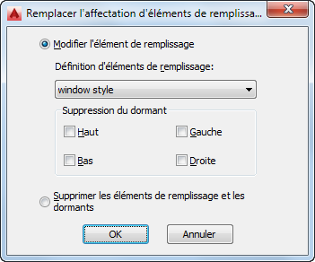

  3. Sélectionnez le marqueur de la cellule dans laquelle vous voulez créer un remplacement.
  4. Créez le remplacement.
    Pour... Action...
    remplacer l'élément de remplissage existant par un autre sélectionnez une nouvelle définition d'élément de remplissage dans la liste.
    Remarque : Pour remplacer une définition d'élément de remplissage par une autre, vous devez au préalable créer une définition correspondante dans le style de l'unité de mur-rideau.
    supprimer un ou plusieurs dormants autour de l'élément de remplissage sélectionnez le composant de dormant à supprimer.
    supprimer l'élément de remplissage complet et son dormant sélectionnez Supprimer les éléments de remplissage et les dormants
    Remarque : Cette action n'est valable que pour les éléments de remplissage qui bordent l'extérieur de l'unité de mur-rideau.
  5. Cliquez sur OK.
