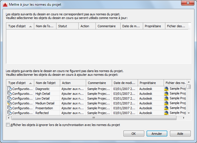

- Cliquez avec le bouton droit de la souris et choisissez Mettre à jour les normes à partir du dessin. Vous pouvez, dans le cas présent, sélectionner plusieurs objets.
Le style ou le paramètre d'affichage sélectionné s'affiche dans le volet du haut.
- Pour mettre à jour les normes du projet en fonction d'un style ou d'un paramètre d'affichage dans le dessin de projet, sélectionnez Mettre à jour les normes du projet dans la liste déroulante Action du style ou du paramètre d'affichage en question.
- Pour éviter de mettre à jour les normes du projet en fonction d'un style ou d'un paramètre d'affichage dans le dessin de projet, sélectionnez Ne pas mettre à jour les normes du projet dans la liste déroulante Action du style ou du paramètre d'affichage en question.
Dans ce cas, le programme ne remplace pas la version dans les normes du projet par celle provenant du dessin de projet. Lors de la prochaine synchronisation du dessin de projet, le style ou le paramètre d'affichage sera considéré comme non synchronisé avec les normes du projet.
- Pour ignorer la version non synchronisée du style ou du paramètre d'affichage, sélectionnez Ignorer dans la liste déroulante Action.
L'objet en question ne sera plus pris en compte lors des prochaines synchronisations, sauf si vous cochez la case Afficher les objets à ignorer lors de la synchronisation avec les normes du projet ou supprimez l'indicateur Ignorer du style ou du paramètre d'affichage dans le Gestionnaire des styles ou dans le Gestionnaire d'affichage.
- Cliquez sur OK.
- Cliquez sur OK ou sur Appliquer dans le Gestionnaire des styles ou dans le Gestionnaire d'affichage.
- Cliquez sur Oui pour enregistrer le dessin aux normes du projet mis à jour.
