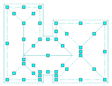

  1. Sélectionnez le toit.
  2. Sélectionnez la poignée associée à la cote à modifier.
    Poignées du toit
  3. Faites glisser la poignée jusqu'à la valeur souhaitée et cliquez une fois ou entrez une valeur.
