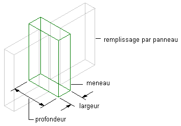

Pour définir des meneaux de mur-rideau par la largeur et la profondeur
Vous pouvez définir des meneaux en spécifiant leur largeur et leur profondeur.
Spécification de la largeur et de la profondeur des meneaux
Conseil : Pour supprimer les meneaux pour un vitrage en biseau, créez une définition avec une largeur et une profondeur affectées de la valeur zéro. Puis, attribuez cette définition aux meneaux à supprimer.
