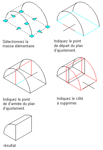

Cette procédure permet d'ajuster une masse élémentaire. Le plan de division indiqué fait office de ligne d'ajustement. Vous devez alors préciser le côté de la masse élémentaire à supprimer.
- Sélectionnez la masse élémentaire à ajuster.
- Cliquez sur l'
- Désignez le point de départ du plan de division.
- Indiquez l'extrémité du plan de division.
- Sélectionnez le côté de la masse élémentaire à supprimer.
Ajustement d'une masse élémentaire
Remarque : L'ajustement d'une masse élémentaire crée une masse élémentaire de forme libre. En raison de la structure topologique de la masse élémentaire de forme libre, son écart de facettes ne peut pas être modifié. La commande FACETDEV n'a aucun effet sur une masse élémentaire de forme libre existante.
