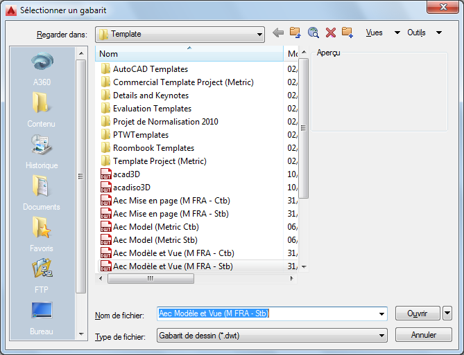

Cette procédure permet de créer un dessin à partir d'un gabarit.
Les gabarits de dessin fournis avec le programme se trouvent sous C:\ProgramData\Autodesk\ACA <version>\fra\Template. Les fichiers de gabarit portent l'extension DWT.
- Cliquez sur
. Remarque : La commande Nouveau du menu de l'application est la seule permettant de sélectionner un gabarit. L'icône
qui s'affiche dans la barre d'outils d'accès rapide est en fait un raccourci vers la commande RAPNOUV, qui permet de créer un dessin d'après un fichier de gabarit par défaut. Vous pouvez configurer le fichier de gabarit par défaut utilisé pour RAPNOUV dans la boîte de dialogue Options.
- Sélectionnez le gabarit à utiliser ou cliquez sur Outils
Rechercher et accédez au gabarit qui vous intéresse.
- Cliquez sur Ouvrir.
