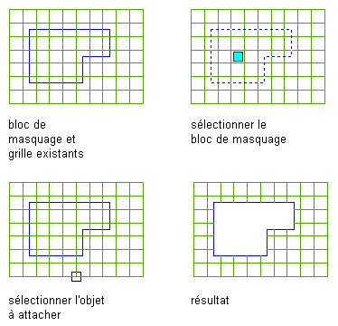

Pour associer des blocs de masquage à des objets
Cette procédure permet de masquer un objet en attachant le bloc de masquage à l'objet après la mise en place de ce bloc.
  1. Sélectionnez le ou les blocs de masquage à associer à l'objet.
  2. Cliquez sur l'onglet Référence de bloc de masquagegroupe de fonctions ModificationAttacher des objets.
  3. Sélectionnez l'objet à masquer.
  4. Sélectionnez une représentation d'affichage dans la liste des représentations en cours et cliquez sur OK.
    Association d'un bloc de masquage à un objet
L'objet est maintenant masqué.
Les blocs de masquage masquent uniquement des objets AutoCAD Architecture et uniquement dans des vues en plan. Dans les vues 3D, les blocs de masquage sont visibles mais ils ne masquent pas les objets qui leur sont associés.
