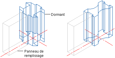

Cette procédure permet de créer une définition d'élément de type dormant à partir d'un profil. Si vous ne souhaitez pas que votre dormant comporte de bord droit, vous pouvez utiliser un profil pour définir des bords avec des courbes, des dents ou toute autre forme.
Deux exemples de dormants reposant sur un profil
Remarque : Le point d'insertion du profil est aligné avec le centroïde du dormant.
