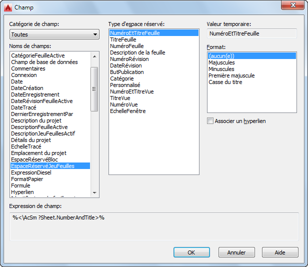

- A droite de la zone de texte Valeur, cliquez sur
- Dans la liste déroulante Catégorie de champ, sélectionnez la catégorie souhaitée.
Conseil : La catégorie JeuFeuilles regroupe les champs correspondant aux vues et aux feuilles.
- Dans la liste Noms de champs, sélectionnez le champ à insérer.
Certains champs requièrent des informations supplémentaires, telles qu'un nom de fichier ou des informations de propriétés.
- Sélectionnez le format du texte du champ.
- Cliquez sur OK.

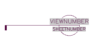

- Répétez les étapes 1 à 3 pour chaque attribut à ajouter à l'outil de repère de vue.
- Complétez le bloc d'attributs avec des lignes, des bordures et tout autre composant de votre choix.
Votre dessin comporte alors un certain nombre d'attributs et d'éléments graphiques. Les attributs du repère de vue devraient se présenter comme suit :
Bloc des attributs du repère de vue
