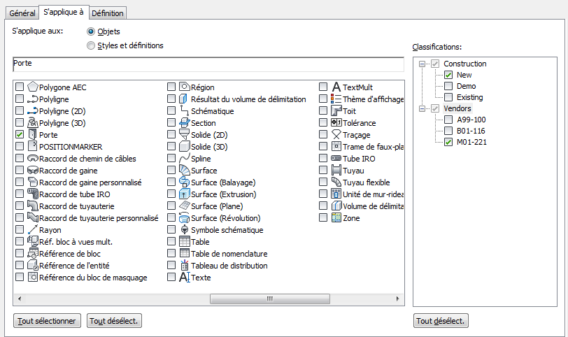

Définition de jeu de propriétés pour un objet porte

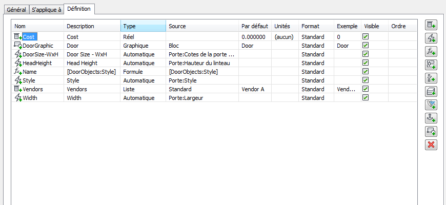

Les propriétés automatiques sont prêtes à être intégrées dans vos définitions de jeux de propriétés. Vous pouvez créer et entrer les valeurs correspondant aux propriétés manuelles.
Vous pouvez créer une définition de jeu de propriétés pour les objets ou les styles et les définitions (par exemple les définitions de blocs à vues multiples). Les propriétés manuelles qui peuvent être différentes pour chaque occurrence d'un objet sont contenues dans une définition de jeu de propriétés basée sur un objet qui est appliquée par objet.
Définition de jeu de propriétés s'appliquant aux objets porte

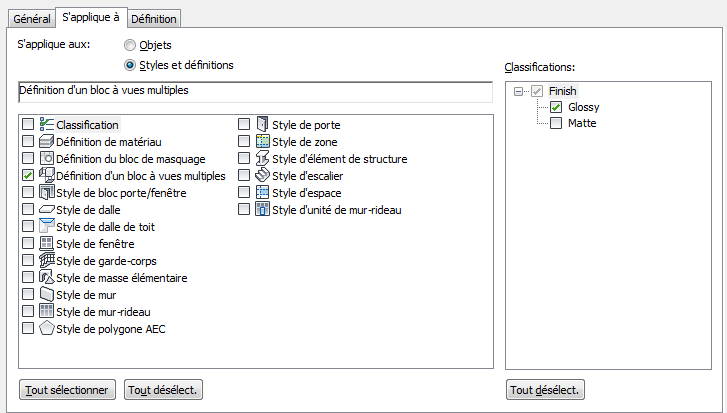

Les propriétés manuelles qui sont identiques pour toutes les occurrences d'un style sont contenues dans une définition de jeu de propriétés basée sur le style et appliquée à un style (par exemple un style mur) ou une définition (telle qu'une définition de bloc à vues multiples).
Définition de jeu de propriétés s'appliquant aux définitions de blocs à vues multiples
Les propriétés automatiques sont extraites dynamiquement de l'objet. La plupart des propriétés automatiques doivent être placées dans une définition de jeu de propriétés basée sur le style et ce, même si les valeurs sont susceptibles de varier pour chaque occurrence de l'objet. Par exemple, les propriétés Largeur de porte et Hauteur de porte sont extraites automatiquement à partir des objets de porte. Le fait de placer ces propriétés dans une définition de jeu de propriétés basée sur un style fournit une valeur pour chaque objet porte correspondant à ce style. Cette méthode se révèle plus efficace que de les placer dans une définition de jeu de propriétés basée sur un objet que vous associez ensuite à chaque porte.
