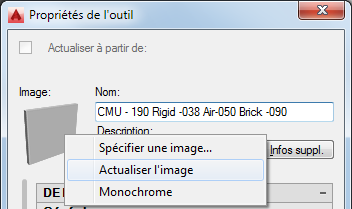

  3. Sélectionnez l'outil, cliquez avec le bouton droit de la souris, puis choisissez Propriétés.
  4. Dans la fiche de travail des propriétés de l'outil, modifiez les paramètres du visualiseur de l'image d'outil.
    Par exemple, basculez de la vue Isométrique S-O vers la vue Haut.
  5. Cliquez avec le bouton droit de la souris sur l'icône existante, puis choisissez Actualiser l'image.
  6. Cliquez sur OK.
