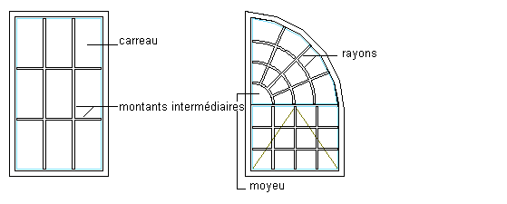

Les montants intermédiaires de fenêtre sont des éléments d'encadrement secondaires qui maintiennent plusieurs vitres de verre sur un châssis de fenêtre. AutoCAD Architecture permet de créer facilement des montants intermédiaires à l'aide de différents motifs.
Les montants intermédiaires de fenêtre sont disponibles dans plusieurs motifs, que vous pouvez personnaliser dans les différents styles :
Les motifs Etoiles et Soleil combinent dans un motif rectangulaire une partie supérieure à rayons, demi-circulaire ou quart circulaire. Ils peuvent être utilisés pour des vitres de fenêtre demi-circulaires ou quart circulaires, ainsi que dans des montants intermédiaires rectangulaires. Le style Gothique est similaire mais comprend un motif de montant intermédiaire gothique. Les autres motifs sont essentiellement rectangulaires mais s'adaptent à un châssis demi-circulaire.
Vous pouvez personnaliser des formes de montants intermédiaires en créant des profils à partir de polylignes et en les ajoutant à un nouveau style de fenêtre.
