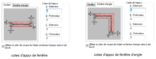

- Sélectionnez l'onglet Fenêtre ou Fenêtre d'angle.
- Sous Cotes de l'appui, entrez les cotes de l'attache et de la profondeur de l'appui.
Les composants d'appui A et B s'appliquent à l'ouverture ou à l'extérieur de la fenêtre. Les composants d'appui C et D s'appliquent à l'intérieur de la fenêtre.
Remarque : Pour les fenêtres d'angle, A-Extension et B-Profondeur s'appliquent au mur ancré ; C-Extension et D-Profondeur s'appliquent au mur non ancré.
- Si vous souhaitez utiliser le plan de coupe du mur pour les fenêtres ancrées au lieu du plan de coupe de la fenêtre, sélectionnez Utiliser un plan de coupe de l'objet conteneur lorsque celui-ci est ancré.
