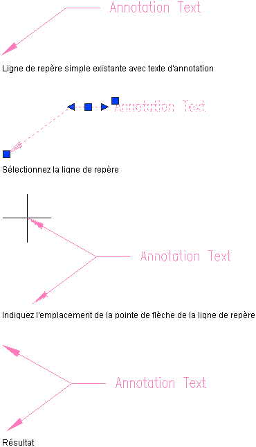

- Note d'identification de feuille
- Sélectionnez une ligne de repère existante.
- Cliquez avec le bouton droit de la souris et choisissez Ajouter une ligne de repère.
Cette opération ajoute une ligne de repère au point le plus proche de la ligne de repère ou du symbole spécifié(e).
- Spécifiez le nouvel emplacement de la pointe de flèche de la ligne de repère.
