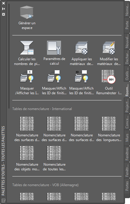

La palette d'outils contient des icônes supplémentaires :
- des icônes pour des commandes AutoCAD (Générer un espace et outil Renuméroter les données)
- des icônes pour insérer des tables de nomenclature pour les différentes quantités par pièce (mur, sol, plafond, périmètre et meubles), d'après la norme de calcul active
Remarque : Les nomenclatures ne seront correctement remplies avec les données de Roombook que si les tables de nomenclature insérées et la norme de calcul (International ou VOB) correspondent.
- des icônes pour appliquer des styles de matériaux de surface aux espaces
