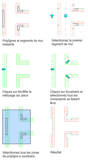

Cette procédure permet de modifier une intersection de mur en soustrayant un profil dans un composant de mur. Le profil peut être toute zone délimitée par une polyligne qui chevauche le composant.
Les poignées de sommet et de bord s'affichent pour le premier composant de mur, en fonction de l'index de style du mur.
Vous pouvez soustraire des profils de plusieurs composants à la fois. Appuyez sur la touche Echap pour désélectionner le composant.

Dans l'exemple suivant, des profils de composants de façade sont soustraits afin de créer des conditions de découpe d'encadrement.
