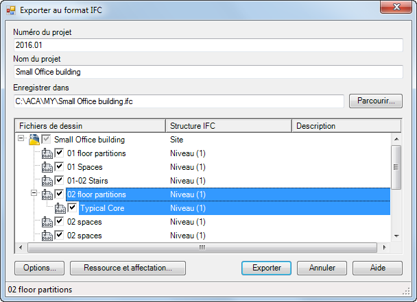

Cette procédure permet d'exporter un dessin de projet en tant que fichier IFC. Vous pouvez sélectionner le dessin dans l'onglet Conceptions, Vues ou Feuilles du Navigateur du projet.
Les Xréfs du dessin à exporter sont répertoriées dans l'arborescence, sous le nom de dessin. Si elles ont été déchargées du dessin, elles sont ombrées dans la boîte de dialogue Exporter au format IFC.
Si les dessins ont été affectés à des niveaux dans le cadre du projet AutoCAD Architecture, une étiquette correspondante s'affiche par défaut sous Structure IFC. Dans le cas contraire, ils sont mappés sur le niveau 1 par défaut.
Si vous souhaitez classer des objets à exporter sous un type d'objet différent, vous devez, au préalable, enregistrer le dessin contenant ces objets classés.
Exporter
IFC (Industry Foundation Classes). Vous pouvez également entrer ifcexport sur la ligne de commande.
Si vous sélectionnez une Xréf de premier niveau, toutes les Xréfs imbriquées dans ce dessin sont également sélectionnées. Au besoin, vous pouvez développer le premier niveau et sélectionnez les Xréfs de votre choix.
Si vous souhaitez que les références externes s'affichent en tant que niveau distinct dans le fichier IFC, spécifiez des étiquettes d'identification différentes sous l'option Structure IFC. Le même identificateur (Niveau (1), par exemple) peut s'appliquer à plusieurs références externes si vous souhaitez grouper leurs objets dans un seul objet IfcBuildingStorey.
Vous pouvez sélectionner plusieurs fichiers de dessin et en modifier toutes les étiquettes ou descriptions à la fois.
