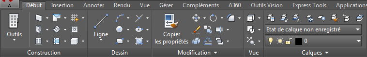

Le ruban centralise l'accès aux options d'AutoCAD Architecture. Le ruban s'organise en plusieurs onglets correspondant aux tâches courantes du processus de dessin. Il existe deux types d'onglets :
- Les onglets statiques sont disponibles quels que soient les objets sélectionnés dans la zone de dessin. Les commandes de ces des onglets sont celles qui s'affichaient précédemment dans les menus et les barres d'outils.
Onglet début statique

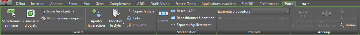

- Les onglets contextuels s'affichent en fonction des objets sélectionnés à l'écran. Si vous sélectionnez une porte, par exemple, l'onglet contextuel des portes s'affiche. Les options disponibles dans ces onglets sont celles du menu contextuel de l'objet sélectionné.
Onglet contextuel des objets portes
