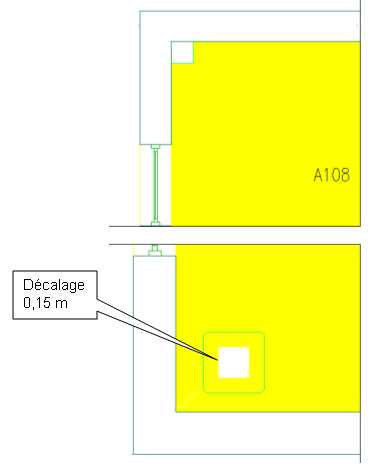

Vous pouvez utiliser des objets AutoCAD tels que des polylignes fermées ou des rectangles afin de générer un espace soustrait d'un espace associatif. Cela vous permet, par exemple, de représenter des espaces de construction ou des aires qui ne seraient pas disponibles sans cela. Du fait que les objets AutoCAD ne peuvent pas être classés afin d'en gérer le comportement, le comportement standard suivant est appliqué aux espaces soustraits fermés qui sont formés par des objets AutoCAD dans la norme SIS :
  • Aire nette : l'aire fermée est soustraite de l'aire nette.
  • Surface utile : l'aire fermée est soustraite de la surface utile.
  • Aire brute : l'aire fermée est soustraite de l'aire brute.

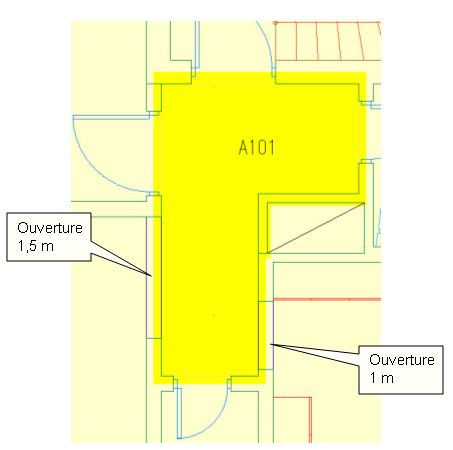

Aire nette
La génération de contours nets avec la norme SIS est basée sur les règles suivantes :

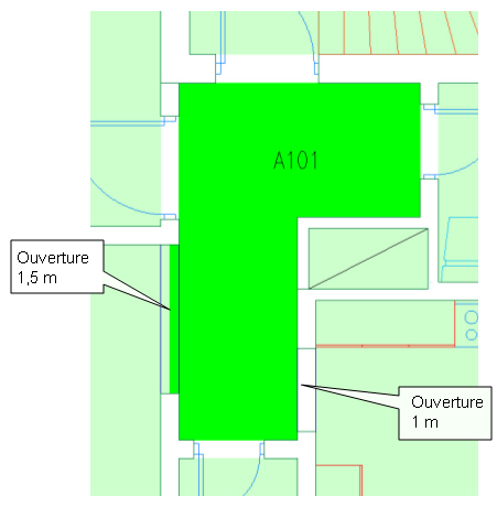

Surface utile
La génération de contours utilisables avec la norme SIS est basée sur les règles suivantes :
Aire brute
La génération de contours bruts avec la norme SIS est basée sur les règles suivantes :
