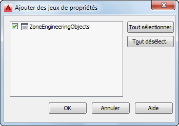

- Sous l'onglet Données étendues de la palette des propriétés, cliquez sur
(Ajouter des jeux de propriétés).
- Dans la boîte de dialogue Ajouter des jeux de propriétés, sélectionnez ObjetsZoneIngénierie et cliquez sur OK.
Le jeu de propriétés est ajouté à la zone sélectionnée et apparaît sous l'onglet Données étendues.
