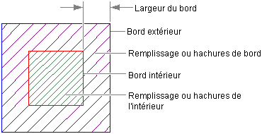

Dans la plupart des cas, vous souhaiterez que l'aspect des polygones AEC appartenant au même style soit cohérent dans un dessin. Pour ce faire, spécifiez les propriétés d'affichage des polygones AEC dans chaque style de polygone AEC :
Composants du polygone AEC
Composants d'affichage en vue Modèle Description
Bord intérieur Bord interne du polygone AEC.
Remarque : Lorsque les cotes d'un bord sont définies sur 0, le bord intérieur est le seul bord du polygone AEC.
Bord extérieur Bord externe du polygone AEC.
Remarque : Lorsque les cotes d'un bord sont définies sur 0, le bord extérieur n'est pas affiché dans le polygone AEC.
Hachures intérieures Composant de hachures de la partie interne du polygone AEC.
Remarque : Lorsque les cotes d'un bord sont définies sur 0, les hachures intérieures sont les seules hachures du polygone AEC.
Hachures des arêtes Composant de hachures de la partie externe du polygone AEC.
Remarque : Lorsque les cotes d'un bord sont définies sur 0, les hachures du bord ne sont pas affichées dans le polygone AEC.
Remplissage intérieur Composant de remplissage de la partie interne du polygone AEC. Ce composant s'affiche uniquement dans les vues rendues. Assurez-vous que pour chaque vue de rendu vous utilisez les composants de remplissage intérieur ou de remplissage du bord de la représentation d'affichage Modèle ou Couleurs vraies. Si vous utilisez les deux représentations d'affichage simultanément, les remplissages se superposeront.
Remplissage du bord Composant de remplissage de la partie externe du polygone AEC. Ce composant s'affiche uniquement dans les vues rendues. Assurez-vous que pour chaque vue de rendu vous utilisez les composants de remplissage intérieur ou de remplissage du bord de la représentation d'affichage Modèle ou Couleurs vraies. Si vous utilisez les deux représentations d'affichage simultanément, les remplissages se superposeront.
Remarque : Lorsque les cotes d'un bord sont définies sur 0, le remplissage du bord n'est pas affiché dans un polygone AEC calculé.
