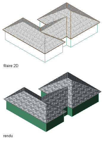

Vous pouvez affecter des matériaux à un toit. Les matériaux s'affichent dans des vues en mode filaire, d'ombrage ou de rendu. Les matériaux ont des paramètres spécifiques pour les composants physiques d'un toit, tels qu'une dalle.
Affichage des toits en vue filaire 2D et en vue de rendu
