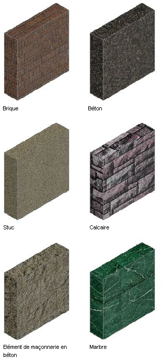

- Sélectionnez le composant à modifier et choisissez une définition de matériau différente.
Segments de mur associés à des matériaux dans le style visuel Réaliste
Vous pouvez sélectionner une définition de matériau dans le dessin en cours ou cliquer sur
pour créer une définition de matériau et l'affecter à un composant.
